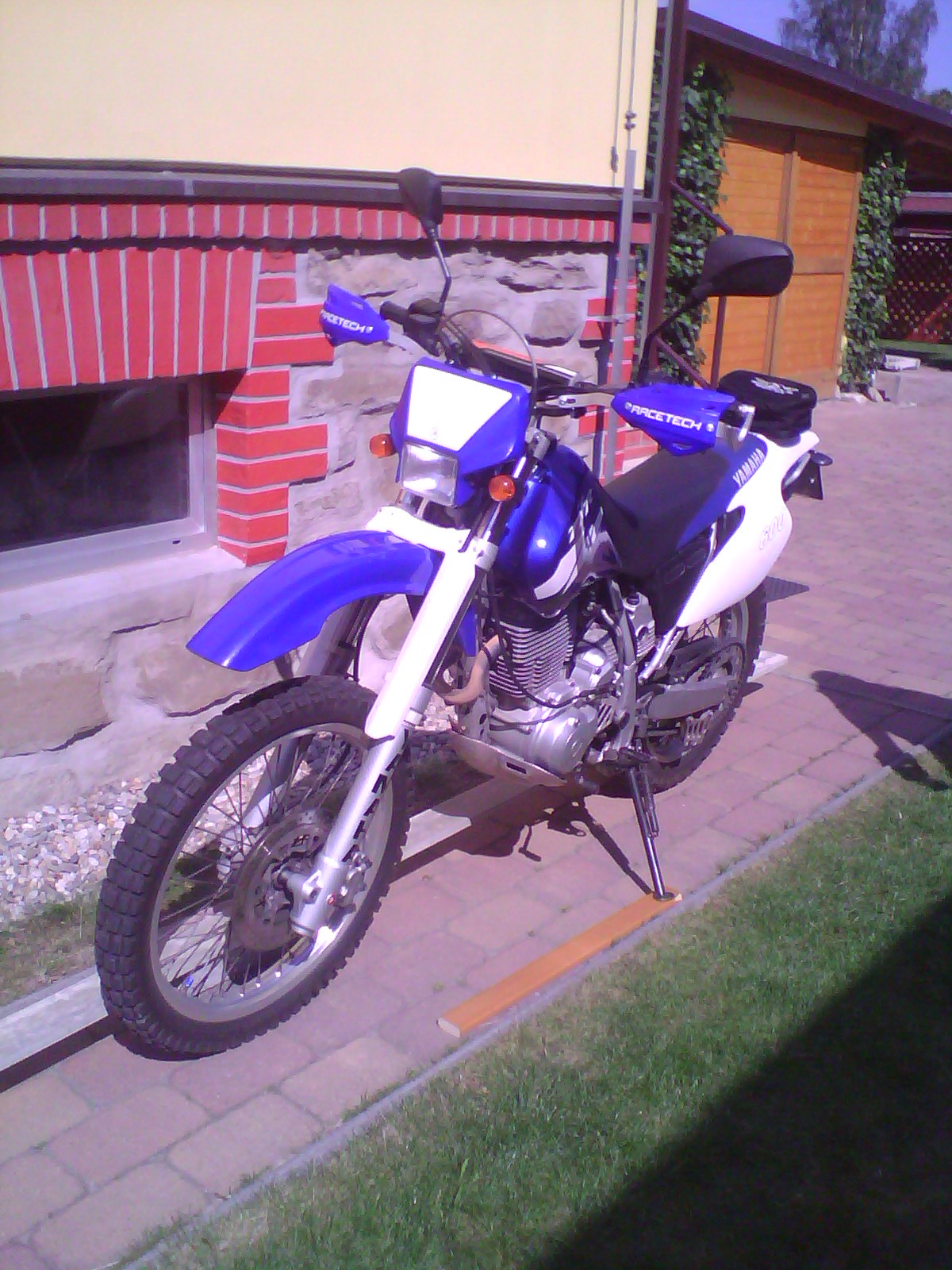

........kámošovo TT600E
041.jpg [ 439.79 KiB | Zobrazené 21226 krát ]
